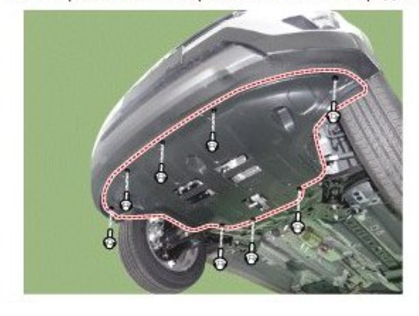

Я снимал бампер на Крете, ничего сложно там нет, можно и без инструкций разобраться. Я снимал один в своём гареже, единственный неприятный момент, если в гараже нет ямы, придётся ложиться на пол, что бы отсоединить крепление шести пистонов под бампером, но сейчас тепло на удице, я зимой делал. :)

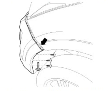

Так вот по мимо всех пистонов, болтов и саморезов про которые вы выше пишите, которые нужно демонтировать что бы снять бампер, так вот бампер крепится еще двумя саморезами с каждой стороны по бокам в торец крыла, в месте сочленения бампера и крыла, где вы пишите что якобы там защелки (защёлки есть не отрицаю). Долезть до этих саморезов не через капот, ни через знает, что нереально, так, как они где то под фарами находятся. Хорошо, что я эти саморезы вовремя заметил, через щёлку дюбель разглядел, а то бы подумал защёлки хорошо держат и оторвал бы с мясом. Короче снятие бампера пока отложил.

Chopper ты просто невнимательно отнёсся, к демонтажу бампера, нет там ничего сложного, под крылом снизу подряд идут три пистона, а четвёртый идёт саморез который ты видел в щель. Нужно взять головку или ключ торцовый на 10 и открутить его, если будет мешать колесо, поверни руль в сторону, что бы колесо не мешало, и всё. Далее бампер нужно резко, но не сильно дёрнуть и бампер сам слезет. Аккуратнее с проводами ходовых огней, можно оторвать если сильно дёрнешь.

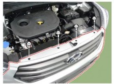

Решил сделать небольшой мануал с картинками из интернета по снятию переднего бампера, может кому пригодится, с картинками нагляднее будет, чем на словах.
1. Открываем капот, и выворачиваем верхние болты крепления крышки радиатора.
2. Далее лезем под машину, а лучше данную процедуру делать на подъёмнике, и откручиваем все нижние крепёжные болты которые видим, картинка в помощь.
3. После того, как открутили всё снизу, идём, к колёсным аркам и выкручиваем боковые крепления нашего бампера. Рискну предположить, что самый толстый саморез, с указанием стрелкой на картинке, где он крепится, это и есть то пресловутое крепление которое рассмотрел в щель и не справился с ним Chopper.
