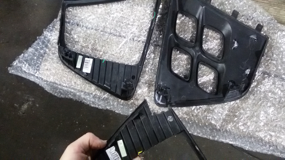

Тогда поехали! Для установки потребуется:
Крестовая отвертка, ключ с удлинителем и трещёткой на 10 мм, съемник креплений подкрылков маленький или можно заменить плоской отверткой.
Снимаем левое колесо, левое это со стороны водителя :), после снимаем все крепления с подкрылка, откручиваем два самореза брызговика (не забудьте про крепления подкрылка со стороны днища). После откручиваем воздушный резонатор воздухозаборника там стоит болт 10 мм, следом снимаем блок воздушного фильтра там три болта 10 мм. Откручиваем крепление хомута от канала, к двигателю крестовой отверткой и сдвигаем его. Далее вынимаем блок воздушного фильтра.
После вышеописанных манипуляций, снимаем клипсы с проводов которые идут на резонатор, если не ошибаюсь их вроде три там, после снимаем сам резонатор, тут придется немного повозиться, он крепится на двух резиновых втулка (их хорошо видно сверху если посветить фонариком из подкапотного пространства), вынимаем из верхнего и бокового воздуховодов, хомутов там нет, труба гофрированная, тянем резонатор не торопясь аккуратно назад, он идёт с усилием, но всё же снимается.
Откручиваем болты штатной ПТФ, снимаем ее, аккуратно снимаем рамку ПТФ, она крепится зацепами.
Ставим новую рамку, визуально мне она показалась меньше размером, но это обман зрения. Вставляем рамку, что бы совпали углубления для саморезов, и прикручиваем двумя саморезами, как закрутите нужно ее будет защелкнуть до конца, понадобится изрядное усилие. Следом крепим саму ПТФ на три самореза, тут всё просто.
Проверяем как работает новая противотуманка и собираем детали в обратном порядке.
Опять придётся повозиться с резонатором, важно не забыть защёлкнуть клипсы проводов которые мы снимали при разборе.
Со стороны пассажира всё просто, снимаем подкрылок, откручиваем два болта 10 мм с бочка омывателя, сдвигаем его назад, чтоб снять с резиновой втулки. Всё, меняем ПТФ.
В общем ничего сложного!
