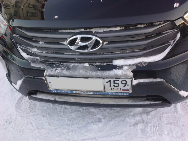

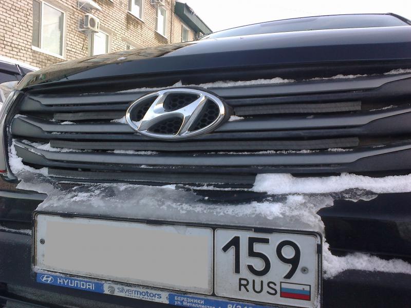

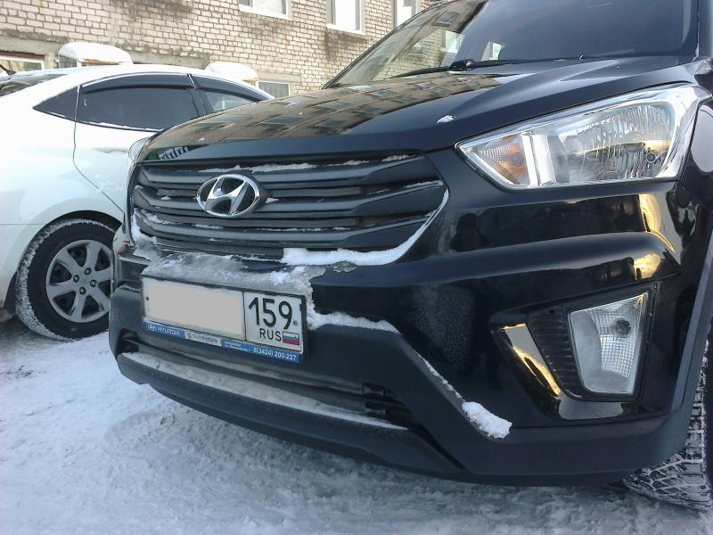

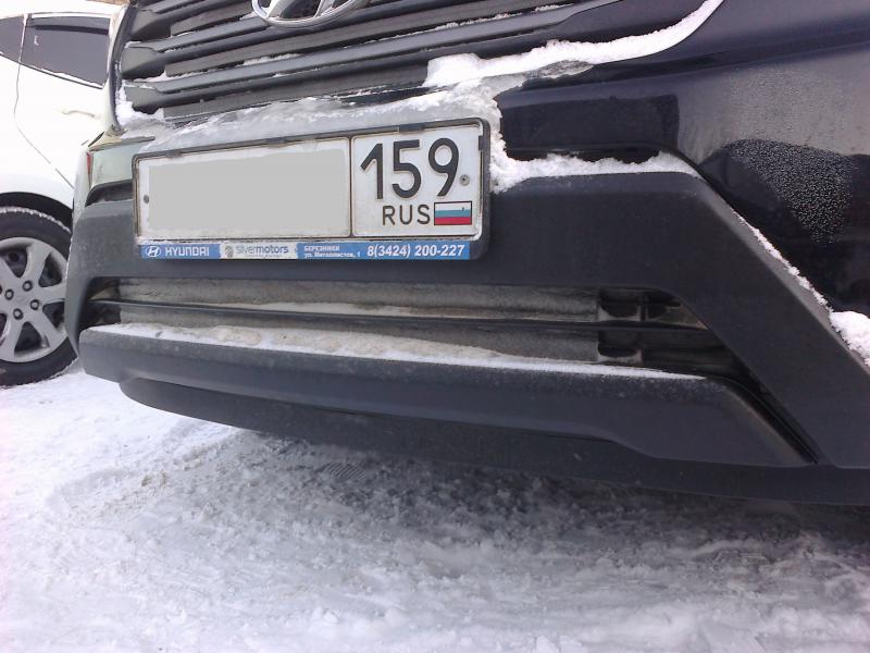

Утеплить моторный отсек можно с помощью сплена, закрыв им декоративную решётку радиатора. Берём сплен толщиной 8мм, в нижнюю часть (под номером) вырезаем две полоски и вставил внаняг, держаться должно хорошо, дополнительный крепёж не нужен.
В верхней части (над номером) чуть сложнее: вырезаете две полоски по 630*110, затем соединяете их между собой любой морозостойкой клеевой основой, т.е. получаете бутерброт толщиной 16мм, затем вдоль разрезал концелярским ножом - для того чтобы был ровный срез с видимой стороны. Получив две полоски 630*55*16 потребуется доработка - сделать вырезы в заготовках под перегородки в декор-решётке (удобней отмечать маркером).
Также и в верхней части, что разделена логотипом Хендай.
В итоге получите получается не закрытым только логотип.
Как закроете радиатор, внимательно следите за температурой двигателя, в оттепель если забуксовать, то можно перегреть мотор.

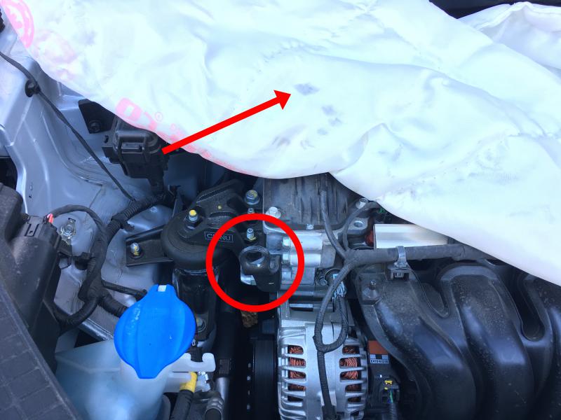

На радиатор продаются маски утеплители, спросил специально в магазине автозапчастей, что есть для Креты, маски в наличии не было, но можно заказать, привезут. В наличии были универсальные фартуки для кроссоверов, но он крепится поверх радиаторной решётки, и часть бампера закрывает, эстетика никакая. :)
Любителям автоодеял, будьте внимательнее, протирание одеяла вызывает кронштейн, прикрученный к генератору.

Прошлой зимой пользовался одеялом от Автотепло, фирменное не подделка. Пришёл, к выводу, что от него проблем больше чем пользы, этой зимой пользоваться одеялом не буду. Есть большая опасность что, одеяло может намотать на ремень навесного, во вторых оно даже с декоративным кожухом двигателя некоторыми элементами навесного оборудования протирается тем же кронштейном, как на фото у iceman, и, как следствие может осыпаться стекловолокно на приводной ремень. В третьих не оттаивают форсунки омывайки если нет электрообгрева, и в четвёртых на капоте образуется наледь, как снял автоодеяло, так тепла от двигателя стало полностью хватать, что бы убрать снег и наледь.
