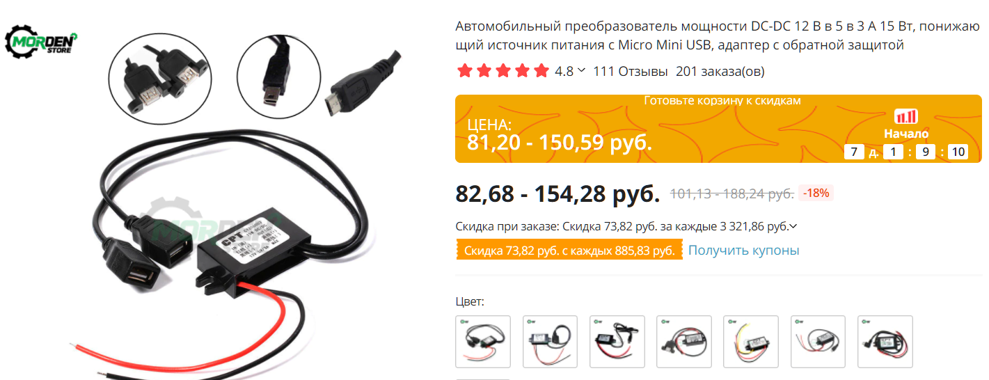

Подключил к плафону на потолке, чёрный и красный провод, как машина переходит в спящий режим видеорегистратор отключается, плюс на плафоне не постоянный. Но подключать нужно через преобразователь вот такой.
Проводка вся прячется под обшивку автомобиля.

А зачем покупать преобразователь под usb, когда в машине уже есть 3 гнезда USB? Покупаем видеорегистратор с питанием через USB, подключаем и пользуемся без танцев с бубном и колхозом, если уж провода так мешают, то так же под обшивку прячем.

Я тоже не любитель подключать в штатные разьёмы,скрытая проводка на подключаемые девайсы как регистратор и антирадар для меня важное решение.

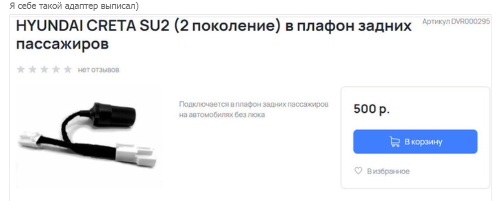

Для эстетов и прочих категорично относящихся к лишним проводам в салоне! Покупаем вот такую штуку (кому интересно ссылку на адаптер могу в личку скинуть), для подключения видеорегистратора к плафону на потолке. И вуа-ля, из лишних проводов, только несколько сантиметров, что будут идти из под обшивки потолка к регистратору в районе лобового стекла.

Похожая штука на Али продаётся причём в два раза дешевле. В остальном согласен, лучше всего запитывать регистратор от потолочного плафона, рекомендую запастись заранее отрезком жёсткой тонкой проволоки, с проволокой будет гораздо проще протащить проводку регистратора под обшивкой крыши.
