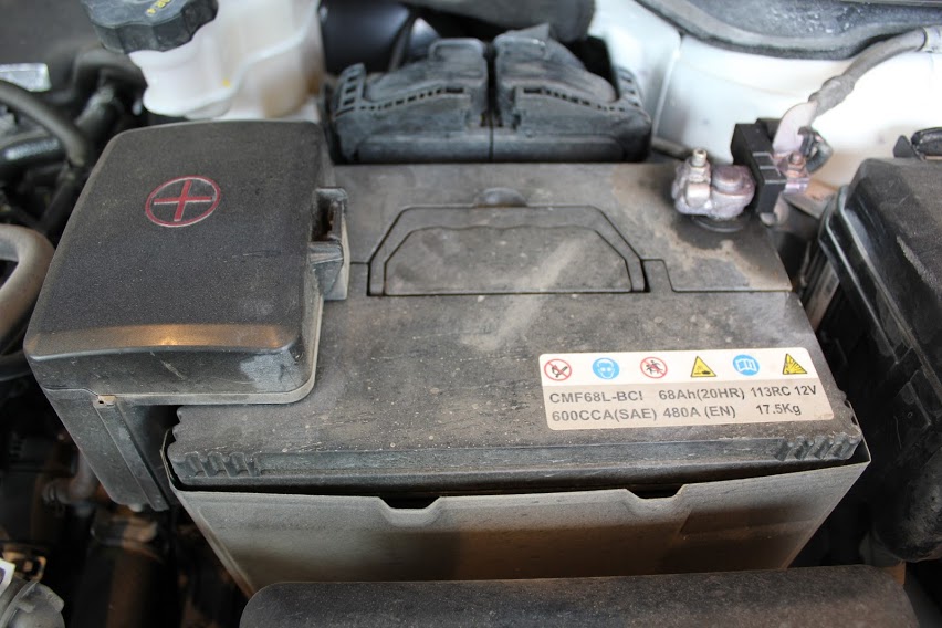

Chopper а как правильно снять не подскажите? На одной клемме блок какой то висит, первый раз такое вижу. :)

Вот небольшой мануальчик по аккумулятору.
